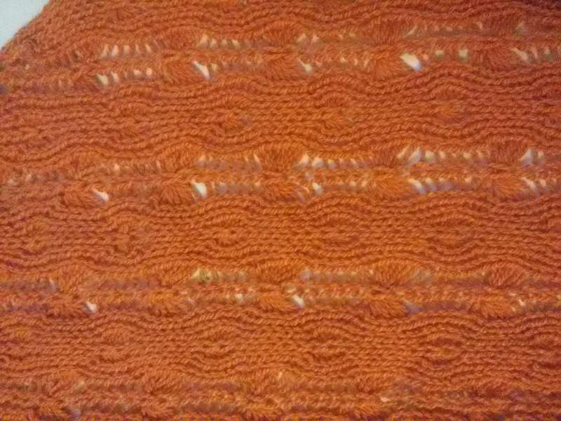

Здравствуйте! помогите с убавкой!
Решила связать реглан с узором и не знаю как убавлять что бы красивый реглан получился .
Узор
Вот как в таких узорах вяжется реглан? как производится убавка? просто 6 рядов (которые образуют эти бабочки)задействованы в работе и их не убавишь нормально..
За ранее благодарна за помощь! :thanku:

Сообщение Re: Разные вопросы
Tavryuska, обычно первичный расчет линии реглана дает убавку 1 петлю в каждом 2-м ряду. Если узор имеет раппорт в 6 рядов, то имеет смысл делать убавку так же в 6-м ряду и получается по 3 петли.
Надо сначала на образце поэкспериментировать.
Спасибо!
http://www.mnemosina.ru/all-vikroiki
я тут рассчитывала свою выкройку..потому как первый раз имею дело с регланом....
но программа рассчитала убавку по 2-3 п в ряду...
и меня смутила эта лестница...
так что я пересчитала убавку по вашему совету! :thanku:
