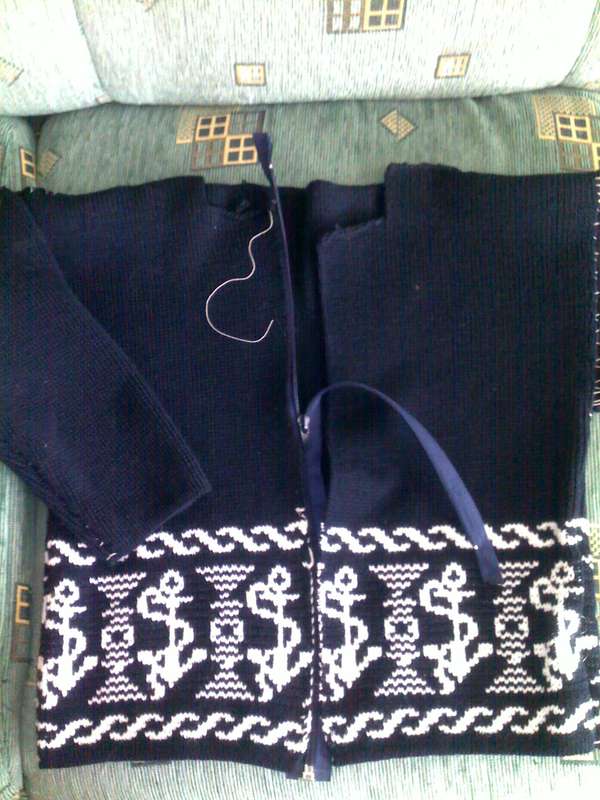

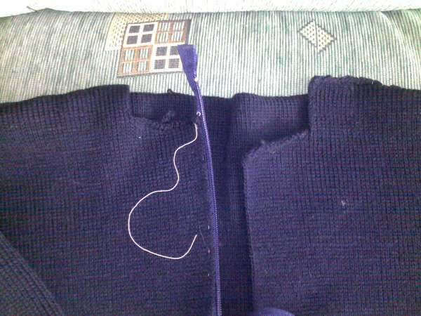

Добрый день уважаемые мастерицы!.
очень нужна помощь или подсказка. Связала сыну курточку по выкройке модели Любо Дело 2006 "Куртка детская с капюшоном". Капюшон сын не хочет, а как воротник сделать я не могу сообразить. Подскажите как связать воротник, саму курточку вязала репсом.ИзображениеИзображение
Silver Reed sk280/60, Silver Reed SK155P? спицы и немного крючек
29 июн 2010, 08:10
Сообщений: 7549
Cпасибо сказано: 3247
7616 раз в 4217 сообщениях
Сообщение Re: Нужна помощь...
Света, а что желаем?.. Можно и стойку, можно отложной воротник..
- Если стойка, то можно по упрощенной схеме:
- - резинка двойной высоты; перенсти все петли с игл ПИ на ЗИ и провязать КГ ряда 4-5, закончить бросовой;
- - прикеттлевать открытые петли по линии горловины (лицевая сторона)
- - "молнию" немного поднимаем вверх так, чтобы нижняя часть (пластик) была немного (на 0,5 см) от нижнего края, остальное вверху пойдет в стойку
- - резинку оттогнуть внутрь и край подшить по линии горловины, перекрыв предыдущий шов.
- Если отложной воротник, то
- - сначала вяжем сам воротник от внешнего края (линия отлета)
- - можно связать и репсом, и расстановкой на репсе, и жаккардом
- - с прямыми уголками или с закругленными
- - закончить двойной бейкой под кеттлевку (в данном случае, её можно выполнить круговым вязанием без разъема)
- - промерить воротник по линии отлета в готовом виде (после ВТО) и связать двойную бейку, откеттлевать край бейкой, чтобы все было красиво и аккуратно
- - прикеттлевать бейку воротника по вырезу горловины
- - закрепить "молнию" и можно отдельно связать плоскую узкую бейку и перекрыть ею бейку молнии с обратной стороны.
