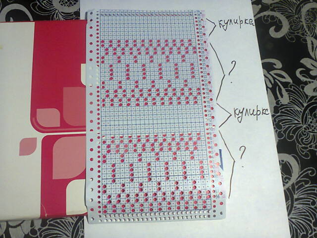

Можно, НО...
Ближе всего это выполнить робот-каретка на Брайзере, которая на ЗИ вяжет лицевые и изнаночные петли, только перемещение петель в "косе" нужно делать вручную.
Можно связать такой узор и на любой иной машине, пользуясь инструментами, вручную по схеме. Только это трудемко будет, т.к. "к нам" изнаночная гладь и, если взять это за фон, то лицевые надо выполнить петлеуловителем (распуская и поднимая петельные столбики) по схеме.

Здравствуйте Мастерица
Подскажите , пожалуйста как читать рисунок по перфокарте ,если это пресс , если нет дырочек =КГ,а сам узор не знаю как выставить на ТУК = влево , вправо или по середине , пробовала но не получилось ,иногда не провязывает несколько петель , :?: помогите

Таня, это не пресс, т.е. узор может быть прессом, но не на этом бланке.
- Если рассматривать данный бланк, то по нему можно связать: жаккардом на одной фонтруе в 2 цвета и со сменой цветов или вивингом.
- Если требуется именно пресс и именно данным узором, то нужно все перебить в негативе. Т.е. все то, что сейчас "пусто" - должно быть "дырочкой", а "дырочки" - "пусто".
Пресс и слип - все в негативе, т.е. фон выбивается - иглы отбираются в ПРП и провязываются, а узор - пусто, игла остается в РП на на ней образуется накид (пресс) или она не провязывается (слип).
Посмотри/почитай о переплетениях - ПРЕСС и т.п.
