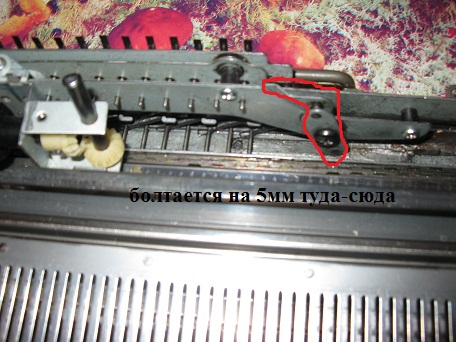

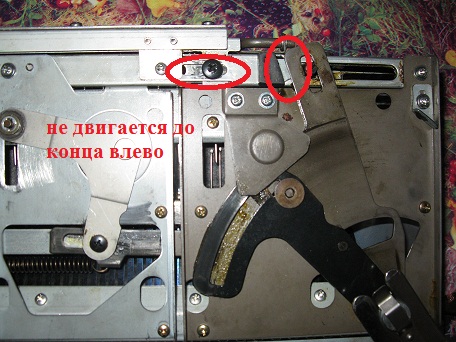

Хочу отчитаться...Увы и ах...пока ребус не разгадан до конца,отчаянье и тревога заползают в душу....Неужели ничего не получится??? Сегодня снова проковырялись до ночи,переложили все пластины по порядку указанному в Мануале,проложили шайбочки,сделали зазор,как указано там-же при закручивании планки удерживающей пластины (чтобы они свободно двигались),пересыпали их графитом, Потом собрали ПК устройство,тоже вроде всё по Мануалу,вроде решили проблему и со штырёчками,которые слишком вдавались в вал устройства для подачи перфокарты и не пускали её встать на место. А потом ведь всё это устройство нужно ввести штырёчками в окошечки образовавшиеся в сложенных пластинах,вот тут -то и возникли проблемы....Как их вставить? Окошечки все разной ширины,а где и вовсе щелочка,целились и направляли каждый штырёчек в своё окошечко,пришлось потребушить некоторые из пластин,чтобы окошечки "раздвинуть"...Вставили...Но когда мы пластиночки "требушили" туда-сюда,они естественно приняли уже позицию рисунка,т.е. их клинышки возвысились выше остальных. И никакие карты,ни кнопочное устройство не снимают эту блокировку,так и шурует один и тот-же выбор игл...Плакать хочется...Что-же мы не так делаем? Может эти штырёчки как-то иначе должны вводиться в окошечки пластин??? :nails: :-( :-| :-| :-| Точно-скоро свихнусь....Спасибо вам за дельные советы,как минимум нужно быть инженером,чтобы вот так разбираться в технике да ещё и руки золотые иметь!!! :bravo: :bravo: :bravo:

Сообщение Re: Как разобрать Тойоту (фотоинструкция)
KATYA999
Не надо отчаиваться , все получится. Просто осталась самая кропотливая часть , я вам про эти штыречки уже писала , мы их , наверно с 15 раза поставили правильно . Пластины шерудить ни в коем случае нельзя !!!
Напротив, их нужно ровненько выставить , чтоб ни одна не выглядывала ни вверх, ни вбок.
И затем уже вставлять штырьки , каждый штыречек поднимает потом одну пластину. Ставятся они не ровно , а слегка наклонно /////.
Когда муж их ставил ,придерживал пластины сбоку ,где они выглядывают , а я прижимала с другого края.
Но одна из них все равно выехала из общего ряда, самая крайняя №11 на фото. Примерно 1- 1.5 мм. Но все заработало.
Попробуйте еще раз. Все у вас в конце концов получится. Я тоже переживала , думала вязал б дальше на спицах и горя не знала.

kurkumaКакая же вы умница и оптимистка!!! А я вот...совсем уже потеряла надежду...Спать ложимся в четыре утра,в семь просыпаемся и снова за головоломку.Потом муж бежит на работу,а я вновь и вновь перечитываю темы,нахожу что-то полезное,"мотаю на ус",а вечером мужу кучу информации выдаю. И с новыми силами и надеждой садимся снова и снова перебирать этот (уже не знаю как и назвать...агрегат)Пластины уложили так-же как у вас. Разложили всё по Мануалу. Вставили эти немыслимые штырёчки-опять дело не идёт.Сегодня чуть свет снова вытащили ПУ и поставили уже так,как вы описываете. Малость наискосок и пластины все ровненько выдержали.Казалось бы-что ещё надо? Теперь уже и катру пропускает нормально и ряды прокручиваются(на карте)Но почему-то в какой-то момент начинает идти перекос карты. А основная проблема в том,что пружинки-лепестки совсем не заталкивают штырёчки в ПУ.Мы их кстати "усилили",прикрутили дополнительную пружинящую пластинку,которая снизу,чуть меньше чем до середины их вроде как подпирает .Теперь вот думаю,а может за счёт толщины этой пластинки произошёл какой-то сдвиг? думаю попробовать открутить её,может пойдёт? Я уже с такой надеждой села,установила каретку,ну -думаю,сейчас то уж должно пойти нормально,ан нет...как выдвигались все иглы одним дружным строем,так и продолжается. И кнопочки выдают тот-же результат...Так что,до благодарственных поцелуев пока видно очччень далеко...Полное разочарование. Если до разборки она хоть как-то пыталась выдавать "полурисунок",то теперь и того нет.Эх,поторопилась я с керосинчиком. Пару дней бы потерпела и нашла бы ваш чудесный метод с промывочным средством для карбюраторов...Вот ведь действительно-поспешила,людей насмешила...Да только вот не до смеха совсем. Обидно,вроде и машинка есть,а комфорта никакого...Толкай иглы руками и вяжи ,как на Неве...А за вас искренне рада,хоть у кого-то удовольствие от процесса вязания!!!Спасибо вам за всё!!!
KATYA999
У меня тоже так было. Когда докапалась до причины, всё стало ясно. Оказалось, что при установке пластин, одну поставила "вверх ногами". Когда устранила причину, всё встало ровненько, без проблем. Проверьте на всякий случай.
И ещё, из-за густой смазки, которая со временем становится более вязкой, селекторный рычаг может не до конца возвращаться в исходную позицию. Тогда и положение окошечек в пластинах будет нестабильным.
Проверьте, может старая смазка мешает работе большой пружины, которая оттягивает весь селекторный механизм назад.
Я убрала старую затвердевшую смазку, смазала трущиеся части ЛИТОЛом, но не густо. Это значительно облегчило работу рычага.
Да, ещё. Вы усилили лепестковые пружины одной пластиной, я правильно поняла? Этого делать не следует. Каждая пружина работает отдельно, в этом и заключается принцип отбора игл. Когда все стерженьки уходят вглубь, те, что "отобраны" остаются на месте. Их удерживают розовые клавиши, те, что Вы нажали. А у Вас они, подпираемые общей пластиной, всей толпой стараются продырявить перфокарту в том месте, где даже дырочек нет. Каждую пружину нужно усиливать отдельно.
Проверьте направление нажима пластин. Вектор давления пружин должен быть параллелен направлению движения стерженьков.
Я усилила каждую пружину отдельной пластиночкой, с углом изгиба около 40 градусов, приклеив каждую на "момент-гель" в нижней части. Потом всё это зажимается родной алюминиевой пластиной. Я ещё для прочности квадратные шайбы под болтики добавила.
Каждая усиливающая пластинка немного отстаёт в зоне изгиба от лепестковой пружины. И леп. пружина и усиливающая пластинка, каждая работает самостоятельно. Нажим происходит лишь в том месте, где лепестковая пружина делает захват стержня. Свободному ходу стержня ничего не мешает, на него давят чётко в одном направлении. Для этого же я изогнула каждую усиливающую пластинку немного назад в верхней части. Это нужно ещё и для того, чтобы пластмассовые клавиши, которые отобрали для рисунка, не отскакивали назад от чрезмерного на них давления.
На фото тонкие пластинки - это родные, тойотовские. А вот более широкие - это мои усиливающие самоделки из бериллиевой бронзы. Одна такая рядом валяется, чтобы было наглядно понятно, на какой угол я её изогнула.

Девочки,миленькие,всё заработало!!! :D :D :D А причина то...смешная!!! Хотела уже открутить винтики крепления лепестковых пружин,чтобы убрать свою дополнительную пластину (да она у нас действительно цельная,но мы сделали надрезы между каждой пружинкой. Так вот...начала было откручивать шурупчики,а они оказывается были только слегка "наживулены",дай-ка думаю, затяну их посильнее и...о чудо!!! Всё заработало!!!Муж как-раз приходил на обед,и оказался свидетелем "оживления старушки" Поцелуй благодарственный получил и пошёл на работу счастливый тем,что несколько бессонных ночей не прошли впустую!!!Оттёрла везде старую смазку,нанесла новую графитовую смазку,теперь всё так легко двигается,без скрежета и заедания! Я счастлива!!! Сегодня хоть спать буду спокойно. А ваш советshanel66
насчёт раздельных пластиночек укрепительных возьму на вооружение и обязательно переделаем,как положено!На самом деле,так будет лучше! СПАСИБО всем сопереживающим и дающим такие чудесные,умные советы!!! Всем успехов и здоровья!!!Что бы я без Вас делала,милые мои девочки?!! :thanku: :thanku: :thanku:
stellagirlПопробуйте ослабить болты которые откручивали ,закрручивали (может сильно затянули - у нас так тоже было -муж перестарался) .Смажте литолом все трущиеся друг об друга детали . Про " детальку" сейчас ничего сказать не могу - не помню. А муж на работе , утром придет -спрошу. Удачи.
Зовут Лена , на ты.
Тойота кс858/кр506 , Бразер 965/850
18 дек 2011, 23:26
stellagirl
Помотрела еще раз на фотки и что то не пойму - иглы вроде вытащены , но что то похожее на них поблескивает внутри машины как раз в районе механизма селект.переключения. Не в них ли причина ?
Зовут Лена , на ты.
18 дек 2011, 23:38
