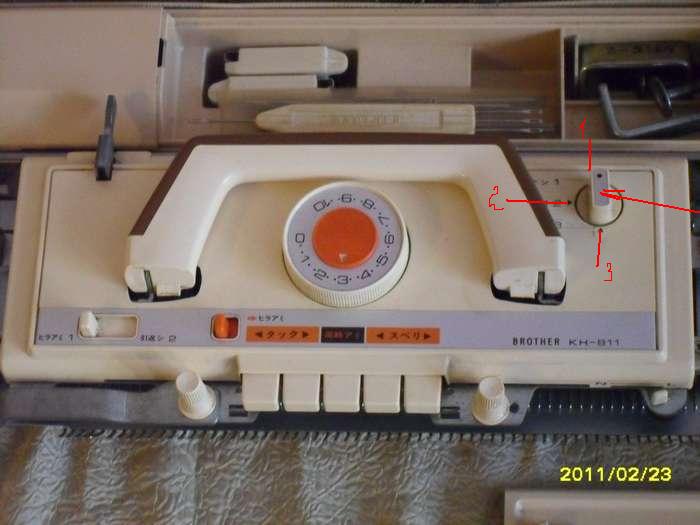

Девочки помогите найти инструкцию к Brother-811 у кого есть, буду очень благодарна.

хэльга
А что вам не понятно? Спрашивайте, я начинала с 811 модели...замечательная и очень удобная машина...и перфо-устройство есть и кнопки...Как вязать и заправлять нить -есть в инструкции к любому Бразеру,тем более что у вас есть 260 модель...Дайте фото непонятных вам кнопок, постараюсь объяснить.

в общем все также, только за снятие каретки отвечают два металических рычажка по бокам каретки я их отметила, и за что отвечает рычаг переключения N--------L ?а на второй картинке положение 2-язнаю отвечает за работу с перфокартами, тогда остальные 1;3 за что?

Сообщение Re: Инструкция к Brother-811
положение 3 - если каретка застряла во время вязания на полотне...поворачиваете рычажок и легко снимаете каретку с полотна....
