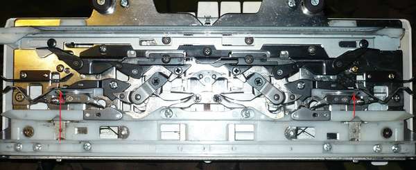

Сообщение Нужен совет или помощь мастера
Нужен совет или помощь мастера :help:
У меня Brother KH-970/KR- 850.
Недавно :dash: возникли проблемы при вязании узоров с накидами- таковые (пресс), ажуры Изображение -на фото как раз попытка связать прессовый узор , (кулирку, резинки вяжет без проблем). При осмотре основной каретки Изображение увидела скол на пластиковой Изображение (на фото отмечено красной стрелкой)-видимо :-[ кто-то из моих киндер-сюрпризов ронял каретку на пол. Раньше машина вязала без проблем, вязала все виды переплетений.Изображение
Прошу подскажите, может ли подобный дефект каретки выдать такие результаты, т.к. ни в программировании, ни в дальнейших операциях вывязывания ошибок нет. Заранее благодарю за любой ответ! Ольга

Сообщение Re: Нужен совет или помощь мастера
А в каком положении стоит переключатель на фото? Я имею в виду в КС или N-L. Если в КС, а при вязании пресса он должен быть там, то обратите внимание на горки, где происходит отбор иголок. Они закрыты. Так что может быть дело не сколе.
Переключатель в положение KC-I выставлен еще при отборе игл и конечно при вязании пресса(така) он находится в этом положении, а вот выражение "горки" к моему стыду мне незнакомо :-[ , можно уточнить, что Вы имели ввиду?
Горки это выпуклости с длинной полоской металла в середине, на них утапливаются иголки при отборе. А закрыты они треугольничками- я их пометил стрелкой. Когда вы поворачиваете ручку КС \ N-L уголки должны двигаться. Проверьте.
двигаются, при повороте ручки с положения N-L в KC-I опускаются с обеих сторон детали отмеченные синими стрелками, при переключении в положение KC-II поднимаются с обеих сторон детали, отмеченные красными стрелками
При положении ручки в КС отмеченные красным уголки должны спрятаться, если этого не происходит, обратитесь к мастеру- сами вряд ли сможете устранить. Кстати, а куда у вас делись розовые механизмы отбора крайней иглы? Анологичные есть и на ажурной каретке.ИзображениеИзображение
На ажурной они есть, а на основной их не было, когда она попала ко мне
Надо поставить-они связаны друг с другом(уголки и механизмы)
каретка в позиции N-L Изображение
KC-I Изображение
(изображение можно посмотреть в увеличенном виде-кликнув на "увеличить")
Уважаемый ЮВВ
Будет Вам ,много можно знать но не надо делать вид что знаешь все
на 970 никогда не было розовых вставок для отбора концевой иглы,как и на некоторых других моделях бразера
НЕ вводите человека в заблуждение
