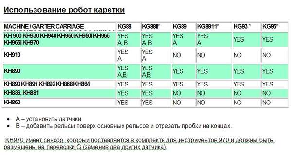

Уважаемые форумчане, помогите пожалуйста- покажите как выглядят магниты на робот каретке. У меня р-каретка KG-88, пытаюсь установить ее на Бразер 965i, гладь вяжет, но машина каретку не видит и лампочка готовности работы с р-кареткой не горит. Предположили, что неправильно установлены магниты, но мне кажется, что их у меня нет совсем. А как они выглядят я не знаю. Где можно посмотреть? :-[

KG-88 к вашей машине не подходит. С ней будут вязать только роботы KG-93 и KG-95.

При покупке мне сказали, что эта модель р-каретки подходит к 965i. (и продавцу я склонна верить, считаю его надежным человеком). Но даже если и не подходит, я пробовала р-каретку и на Бразере 930, гладь вяжет, как и на 965, а рисунок не вводиться, лампочка не горит. Уважаемые форумчане если нет возможности выставить фото магнитов для робот каретки, может хоть словесный потрет кто-нибудь "нарисует" о_О
