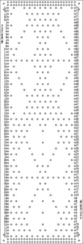

Доброго времени суток всем! Столкнулась с такой проблемкой: с сайта http://perfo.12rus.ru/index.php?dir=lase распечатала перфокарту, набила её. Решила "опробовать". До места стыка связалось всё нормально. А вот сразу после него... Провожу кареткой - петли некоторые сбрасываются и вновь тут же набираются. В чём причина - не пойму. Я пока ещё начинающая вязальщица на машине. Сверила перфокарту до дырочки с образцом. Всё в порядке. Подскажите, пожалуйста, в чём моя ошибка? Може такое быть, чтобы на этом сайте перфокарта неверно набита была? Может, здесь не хватает ещё одного ряда? Вот она, моя нерешённая задача

Валя, в принципе уже и сама себе ответила..
- Бланк должен иметь четное кол-во строчек. Раппорт узора по вертикали может быть нечетным, но тогда он повторяется на бланке 2-4.. раза и в итоге все равно получаем четное число. На данном эскизе узор закончился на "79" - неправильно.
- Это ПРОСТОЙ ажур для Сильвера, а у него есть два четких правила: 1 - в строчке узорные иглы "врозь", т.е. минимальное расстояние "через иглу"; 2 - узорные строчки перемежаются через пустую строчку (*узорная, пустая*).
Тут явно нехватает 1 пустой строчки в конце узора (верхний срез бланка до технических рядов), что видно визуально.
- Чтобы исправить, не нужно набивать еще одну карту, а достаточно взять кусочек, который остается от тех бланков, которые урезаем до нужного размера. Причем желательно взять кусочек на 3 ряда: 2 готовых технических + 1 пустой; можно с + 2 пустыми, но тогда нужно будет набить повторно последнюю строчку узора. Дополнительный кусочек подкладываем под верхний срез карты и сдвигаем на 1 строчку вверх. Заранее подготовили обычную иглу с простой катушечной нитью, которую закрепляем через технические отверстия на одном крае и далее "сшиваем" по мелким и крупным отверстиям от края до края в одну сторону. Ниточку иглой подтянем по стежкам, чтобы она лежала плотнее; переходим по краю к следующей строчке и также прошиваем в другую сторону. Нам нужно хорошо закрепить внешние срезы: от кусочка к бланку и от бланка к кусочку.
Если взяли кусочек на 4 ряда, то сначала приложили к готовому бланку, сместили, восстановив узор; карандашом отметили отверстия последнего узорного ряда, набили его, а потом наращиваем бланк, пришивая кусочек.
Такое соединение долгосрочное, т.к. достаточно "мягкое" и, если ниточка лежит плотно, то она не мешает работе перфорационного устройства. Зато у нас не пропадает ни кусочка бланка и все уходит в дело.

А можно мне ещё вопросик задать? Вот эта ажурная перфокарта к Бразеру.
Вложение:
Подходит ли она к Сильверу? В журнале "Любо дело" видела разлиновку - пять строчек вниз - к Сильверу, семь строчек вниз к Бразеру... Относится ли это и к ажурным перфокартам?

..Подходит, относится, НО..
Не смотря на то, что большинство готовых п/карт от Брайзера подходят к Сильверу и наоборот, есть некоторые особенности и нюансы для того или иного переплетения, особенно это касается деккеровочного ажура. В принципе, диаграмма узора может подойти к обеим машинам, но ПРОСТОЙ АЖУР для Сильвера распределяется по бланку именно в ритме "узор, пусто", что отличает его от брайзеровского классического варианта. Да и сложные ажуры имеют некоторые особенности, хотя многие диаграммы именно так и используются, как они набиты для Брайзера. Точнее так..
- СЛОЖНЫЙ АЖУР - это ажур с перемещением петель, когда в узорном ряду на 1 игольный шаг смещается от 1 до нескольких петель в одну и/или другую сторону. В этом случае на Сильвере мы работаем одной кареткой (ДК) и применяем режим "Р" - перемещение петель, при этом временно вынимаем рабочую нить из челнока каретки.
Проще всего вязать ажурный узор с четким, одинаковым ритмом перенос/КГ. Например: 4 хода ДК (Р) - перенос; 2 хода - КГ, но есть узоры где каждая узорная строчка требует разное кол-во движений ДК, чтобы переместить все петли или, как в данном случае, меняется ритм КГ, что нужно это понять и учесть.
Если рассматривать именно эту карту, то это, можно так сказать, "комбинированный вариант". Не смотря на то, что внешне готовый узорчик смотрится простенько, на самом деле отдельный узорный мотив: 8 петель х 4 ряда - сложный ажур с перемещением петель, а КГ - 2 ряда после первой узорной строки и 4 ряда после второй (между мотивами); полный раппорт узора: 8 п.х12 р. Кроме того, каждый последующий мотив начинается с переноса петель в противоположную сторону, поэтому тут присутствует дополнительный ход для ДК, что она перенесла петлю в нужную сторону.
В принципе, все это уже разложено на бланке, но, если работать на Брайзере, то просто двигаем ДК, затем ЗК в соотв. с метками на левой стороне:
- 1 узорный ряд - 4 хода - ДК, 2 хода - ЗК (КГ);
- 2 узорный ряд - 6 ходов - ДК, 4 хода -ЗК (КГ) - один ряд мотивов
- 3 узорный ряд - 6 ходов - ДК, 2 хода - ЗК (КГ) - смена направления переноса
- 4 узорный ряд - 6 ходов - ДК, 4 хода - ЗК (КГ) - второй ряд мотивов
На полотне полный раппорт - 12 рядов (только КГ)
- У Брайзера независимые каретки, поэтому на бланке разложены только движения ДК, а ряды КГ (ЗК) указаны на левом поле: круглая стрелка - стандартно 2 ряда КГ; "4" - цифра - иное кол-во КГ (обычно между рядами мотивов/раппортов).
- У Сильвера одна многофункциональная каретка, поэтому тут правила иногда меняются. Если ритм КГ стандартный, то "никаких проблем", этот момент уже учитывается кареткой и 2 промежуточные (пустые) строки на бланке используются кареткой для КГ. А, вот в таких случаях, когда ритм КГ меняется, у нас есть 2 варианта действий:
- - 1 - связав 1 ряд КГ после последнего переноса петель, заблокировать п/карту и связать 2 ряда КГ, затем снова включить устройство и с картой связать 4-й ряд КГ. Далее снова вынуть нитку из челнока и выполнять следующую узорную строку с переносом петель. Таким образом мы можем любой сложный ажурный узор "разбить" кулиркой в необходимом количестве. Для этого на правом поле делаем соотв. разметку, выделяя цифровые строчки и прописывая цифрами кол-во рядов КГ.
- - 2 - заранее участь ряды КГ на бланке карты, т.е. после полного раппорта оставить еще +2 пустые строчки и соотв.разметить по правому полю карты, выделяя прямоугольником строчки в соотв. с кулирными рядами.
