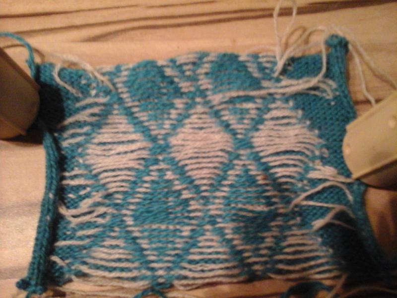

Добрый вечер, рукодельницы!
Прежде всего, огромное спасибо за то, что делитесь опытом, многие вопросы удалось прояснить с помощью чтения форума.
Прошу совета. Вязальная машина Silver Reed 840, приобрела б/у. Никаких мастеров нет в городе, приходится обслуживать машину самой и устранять проблемы по мере возникновения.
Хочу связать свитер, полоса ОФЖ в центре, по бокам - кулирка ( порядка 30 петель с каждой стороны ). Программа Knittstyler, на вкладке Вязание блокировка границ выключена, крайнюю иглу в ПРП не выставляю. Проблема такая, на участке полотна, где кулирка время от времени захватываются обе нити. вместо основной. Фото прилагаю. Нитки меняла для эксперимента, результат такой же.
Буду благодарна за совет.

1. Внимательно следить за нитками в процессе, чтобы они не расслаблялись, не провисали.
2. Этот вариант уже можно отнести к "Одиночному мотиву", поэтому имеет смысл использовать в работе "лопаточки" по краям узора (см.Инструкцию - Одиночный мотив), причем их двигать может и нужно, просто установить по ширине.

Большое спасибо за быстрый ответ. Я подозревала, что возможны проблемы с натяжением нити. Хотя никогда не работала с вязальными машинами, но мне показалось, что натяжение слабое даже на 7-ке ( это максимально возможное ). Вывод такой сделала на основании того, что время от времени со стороны каретки остается петля из свободной нити. Придерживаю нити рукой, пока не понимаю, каким образом это можно исправить в домашних условиях. Инструкцию обязательно прочту.

Да, натяжение нити - это немаловажный момент и тут есть свои нюансы именно у Сильвера..
Во-первых, это крепление системы натяжения, т.к. стойка вставлена в пластиковое гнездо и не только отклонена назад, но и болтается в процессе, особенно, когда каретка уходит в крайнее положение, система поворачивается в эту сторону. Часто образуется пауза и нить расслабляется, а при обратном движении или получается петля, или может, наоборот, затянуть крайние петли. Это лечится одним: желательно систему установить отдельно, вне машины на столе и тогда снимается масса проблем. Об этом написано на сайте вот ТУТ (в конце страницы).
Во-вторых, есть маленькая хитрость в том, что зачастую не все улавливают момент заправки в систему натяжения. Когда нитку заводим сзади наперед между тарелочками, нужно контролировать пальцем, т.к. там есть (сзади) штырек в тарелочках и часто нитка просто ложится на него, а потом, в процессе может вылететь или плохо прижмется тарелочками. Когда нить завели между тарелочками, пальцем поправляем так, чтобы она легла не только между тарелочками, но и под это штырек (сними компенсаторы и рассмотри со всех сторон).
А вот поддерживать нить над кареткой - это должно стать привычкой, особенно в момент начала движения каретки в противоположную сторону.

Ваш опыт просто бесценен. По второму пункту в десятку, сложилось впечатление, что Вы за мной наблюдаете. :-)
