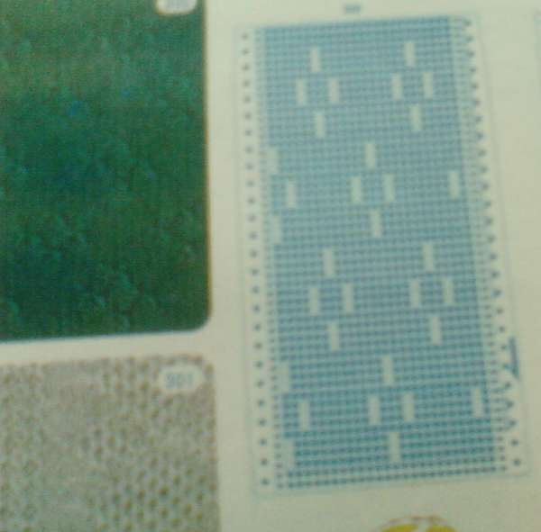

подскажите пожалуйста, что значит перевести из позитива в негатив из кс-5, прессовый узор 85 у меня как-то не получается., то непровязы, то нитка накидывается куда-то?
Ой, ой, ой указала не тот узор - меня интересует Кс-4 № 252, ну никак я не могу его осилить, вроде оттяжку меняла, нить хл 610/100г, пл 3-4 пробовала, на 4 больно рыхло получается. Подскажите пожалуйста как связать его?
Ау, откликнитесь кто-нибудь, пожалуйста!!!! Жду с нетерпением возвращения Мастерицы!!!!! Девочки, счастливые обладательницы комп сильвера, может кто вязал этот узор Кс-4 № 252, какие будут советы - уж больно засел он мне в душу ( видно из-за того, что не получается, все моя настырность)
Нат@лья писал(а):
Я не являюсь счастливой обладательницей Сильвера :-), я счастливая обладательница перфокарточной машины. Но схемы/перфокарты надо все равно знвть, даже если у Вас электронная машина... ;-) Это я про разговор в другой теме, про преимущества разных видов машин.
По узору могу сказать, что это пресс с разбором (на выставе). Иглу справа и иглу слева от центральной, надо убрать в ЗНП, петли перенести на соседние иглы. По схеме это хорошо видно.
Дорогая Нат@лья, спасибо, что отреагировали на мои вопросы. Знаю, что узор с разбором, схему представляю и вижу ее на экране своего компьютера, а накиды собираются и не провязываются - проблема в этом.
По поводу другой темы (обсуждения преимущества разных видов машин), хочу разьяснить, что я с уважением отношусь к любой машине и в том числе перфокарточным, а выражаю сугубо свое, личное, индивидуальное мнение о том, что для меня комп машина - это сказка,которая может реализовать все мои задумки и пожелания, а столкнувшись на курсах с перфокартами поняла, что у меня нет столько времени, да и желания с ними возиться. Кому-то, я понимаю, перфокарточная машина надежнее и удобнее, но не для меня!!!!
НадеждаМ писал(а):
Lidiya
В некоторых прессовых узорах необходимо сменить преимущество цветов, но я не уверена, т.к. сама не всегда могу определить, в каких узорах произвести замену цвета :dntknow: , обычно прошу совета у девочек.
olga15417
НадеждаМ
Благодаря Вашим разьяснениям, я читала , можно сказать вьедалась в буквы и о чудо, до меня наконец дошло, надеюсь правильно ( опыта ведь О), в этом узоре нужно поменять старшенство цвета и пришлось в рапорте убрать одну строку, а то накиды так и накидывались ( отсюда у меня и непровязы получались) Правильно? И вот он мой желанный::
PS: надеюсь правильно фото вставили и видно ли?Фоткала правда на кпк-шку, там вспышки нет.
Ангелина писал(а):
Мне тоже понравился этот узорчик, не могли бы вы поподробнее объяснить-как его вязать? :-)
Ангелина
Рапорт узора 12*8-т.к. цвет фона вяжет КГ, а синий в исходном рисунке - накиды, поменять наоборот, ну и либо 9 ряд провязывать КГ, либо как я сделала 8 ряд рисунка запрограмировала цветом фона, т.е провязывала КГ, надеюсь понятно разьяснилась. Оттяжка - обычная, как КГ,пряжа у меня была не особо подходящая хлопок 100% 610\100м, пл 4, пробовала на 2 - поплотнеее и интереснее.
Удачи!

Дорогие форумчане, помогите, пожалуйста, сделать расстановку игл для этой перфокарты! И нужно ли в процессе вязания менять настройки каретки и выдвигать иглы?
аспирин писал(а):
Галка
На карте указано какие иглы в работе, получается каждая четвёртая. В низу перфокарты стоят нолики. Там где нолик, игла в заднем нерабочем положении.
Masterica писал(а):
..а стрелочкой показан центр - центр игольницы, относительно которого и делаем расстановку игл..
Как всегда, огромное спасибо за оперативную отзывчивость!!!! А я наоборот иглы ставлю, где нолики там рабочее положение. :-| Пойду пробовать!!!!!
Ура!!! Все получилось! Спасибо!
