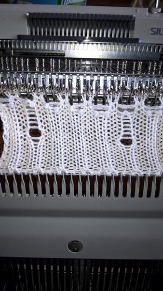

Татьяна Владимировна, связала кофточку с застежкой, планка резинкой промышленной.(пряжа 32/2 в 3нити). А с петельками не получается. Пробовала провязывать вручную дополнительной нитью, но резинку не отпаришь и что-то не получилось красиво закрыть. Планка 3 с небольшим см и решила сделать маленькие петельки с переносом 2петель с ПИ на ЗИ, но после дырочки не получилась лицевая дорожка, вот только если провязать вспом. нитью. Что-то у меня не так?Изображение

Лена, петельки получились на изнаночной дорожке, поэтому на планке они тоже не будут смотреться.
- Если выполняем такие петельки (с переносом петель), то у нас 2 варианта:
1. Выполнили перенос петель для дырочки и оставили иглы в РП, провязали ряд и сразу, пользуясь тонким крючком, снимаем общую петлю с двух игл, точнее оставляем на одной и сбрасываем с другой; затем крючком подхватываем эту протяжку, разворачиваем инструмент, чтобы нитка перекрутилась и возвращаем на вторую иглу. Вяжем далее и как были 2 иглы в работе = 2 петлям, так и остается.
2. Сделали убавку петель, а потом, после первого ряда, тонким крючком нужно поднять полупетли нижележащего ряда от соседних петельных столбиков и навесить на рабочие иглы (справа и слева).
- На пром резинке вполне нормально получаются петельки для пуговиц, только тут еще нужно учитывать раппорт резинки. Бросовой (я использую цветную катушечную) провязываем петли на обеих игольницах последовательно ширине петли дважды (туда и обратно). Отпаривать не обязательно, а закрываем иглой с нитью трикотажным швом, вкалывая иглу в петлю, как в лицевую или смотрим на картинку закрепления петель на пром резинке.
- Если нужные маленькие петельки, то посмотри в инструкции, там в конце есть еще один прием: на месте петли выставляем иглу в ПНП так, что на неё накапливаются непровязы/накиды, а потом расширяем, обшивая отверстие.
