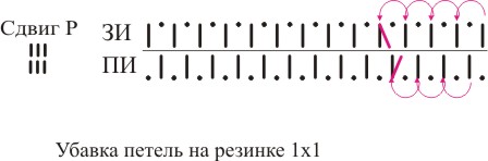

Сообщение Re: Убавки и прибавки в фанге (англ.резинке)
Вот по такому способу, только будет расстановка 2-1, а принцип тот же...
маргуля, смотри.. Убавки мы можем делать по краю, но, чтобы получить красивую линию, делаем отступя.
1. Сначала мы снимаем и перемещаем петли по ЗИ в районе 4 игл (у нас в работе каждая 2-я игла)
2. Затем смещаем петли на ПИ в районе 3 игл.
Таким образом, мы выполнили убавку, но при этом по краю постоянно остаются работчие петли - это и есть "дорожка". Вообще, это стандартный прием, который мы применяем при формировании линии реглана, чтобы получить "дорожку" из 2-3 петель по краю, но на КГ это все хорошо видно сразу на машине, а на резинке будет заметно, когда снимем.
Мне кажется, что тут немного по другому:
1. Сначала на ЗИ (3-х игольным деккером) смещаем петли с 4 и 3 иглы на 2 игольных шага и возвращаем на иглы. Получается 2 петли вместе и рабочая игла.
2. Затем аналогично смещаем на ПИ петли с 3 и 2 иглы на 2 игольных шага.
3. Потом перемещаем 2 петли на ЗИ на 2 игольных шага и пустую крайнюю иглу задвигаем в ЗНП
4. Перемещаем 1 петлю на ПИ и пустую иглу задвигаем в ЗНП
Таким образом, мы убавили реально 2 петли (1 на ЗИ и 1 на ПИ), при этом у нас постоянно остаются в работе 3 иглы на ЗИ (2 видны, 1 уйдет в шов), которые и дают "дорожку" (см.фото в журнале)
Наталья К, если у нас иглы расставлены в определенном ритме (сдвиг на Р), как в данном случае, при выполнении английской резинки - 1х1, то прибавляем последовательно по 1 игле, то на ЗИ, то на ПИ.
Если мы работаем при сдвиге Н, когда иглы выставлены под ластик, тогда нужно каждый раз выставлять в работу 2 иглы одновременно: 1 на ЗИ, 1 на ПИ.
При работе с английской резинкой возникают некоторые трудности с вводом игл в работу и это вполне есств., со временем приспособишься. Главное, почаще перевешиваем 7-образные кромочные крючки с малыми гирьками. Они фиксируют протяжки, при захвате новой иглой нити.
