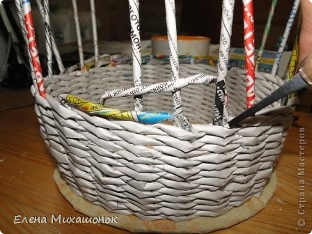

Этот материал взяла в "Стране мстеров"
автор Елена Михашонок
Оплетаем верх корзинки! Новая идея!
Эта идея намного проще. Первая трубочка перед двумя за третью...
2. Обрезаем трубочку оставляя 2-2,5 см. ...
3. При помощи пинцета убираем в плетение за третью трубочку...
4. То-же самое делаем со второй и так далее...
5. Вот что получается...
ГОРЯЧАЯ ИГЛА

Сообщение ПЛЕТЕНЫЕ ГОРШОЧКИ ДЛЯ ЦВЕТОВ (для новичков) часть 4
ПЛЕТЕНИЕ СТЕНОК
38. Повернем изделие рабочими трубочками к себе. Продолжаем плетение «веревочкой». Одна трубочка впереди, другая за стоечкой.
40. Сплели два-три ряда, прищепки можно убрать, а в форму ставим что-нибудь тяжелое.
41. На узоре останавливаться не будем, это отдельная тема. Когда высота достаточная, концы трубочек прячем. Остаются свободными стойки.
ГОРЯЧАЯ ИГЛА
ГАЛЕРЕЯ - вышивка, выжигание
25 авг 2011, 20:28
За это сообщение пользователю Иголочка "Спасибо" сказали:
Зарегистрирован: 30 янв 2008, 00:45
Сообщений: 399
Откуда: Озерск (Южный Урал)
Cпасибо сказано: 601
781 раз в 265 сообщениях
Очков репутации: 772
Сообщение ПЛЕТЕНЫЕ ГОРШОЧКИ ДЛЯ ЦВЕТОВ (для новичков) часть 5
ОФОРМЛЕНИЕ КРАЯ
42. Переднюю стойку наклоняем вправо и заводим за правую стойку. В образовавшуюся петлю вставляем отрезок трубочки.
43. Со следующей стойкой поступаем так же.
44. Затем конец передней стойки заводим за четвертую, огибая третью стойку спереди.
45. Если конец длинный, подрезаем. Можно кончик приклеить клеем.
46. Третьей стойкой огибаем четвертую сзади, прижимая и закрывая кончик первой стойки.
47. Конец второй стойки заводим за пятую стойку, огибая четвертую спереди.
48. Кончик, если нужно, подрежем и приклеим.
49. Четвертой стойкой, огибая пятую сзади, прижмем и закрываем этот кончик и т.д.
50. Верхний край сплетен.
51. Вставим пластиковые емкости и горшочки готовы.

17. .
18. Белая прижимает красную и составляет острый угол со светло-зеленой.
19. На нижний шестиугольник (основание) у нас ложится второй шестиугольник, немного сдвинутый по отношению к первому. В этом плетении самое важное стремиться, чтобы стороны всех шестиугольников были одинаковыми по длине, тогда завитки будут ровными, красивыми и на одинаковом расстоянии друг от друга.
20. .
21. .
22. .
23. Плетение поднимается выше, образовывая винтовую линию.
24. На этом фото уже видно, как приподнимается плетение и как начинает формироваться завиток.
25. По мере необходимости трубочки будем наращивать.
26. Здесь уже четко видны винтовые линии. Сплели до желаемой высоты.
27. Конец трубочки обрезаем…
28. капаем капельку клея…
29. и прижимаем оранжевую трубочку зеленой.
30. Обрезаем зеленую, приклеиваем …
31. и прижимаем желтой. И так кругом.
32. Вот такой стаканчик у нас получился, веселенький. Не обошлось и без «строгого контролера»
